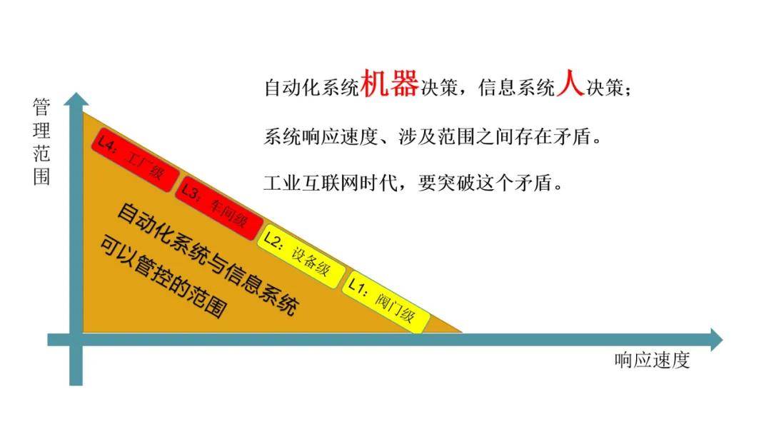

我们知道:过去工厂里的计算机系统是分级的。离散制造业典型的分法是BA、MES、ERP,钢铁行业的典型分法是L1~L4。这些级别的特征是:底层的响应速度快而管控范围小,高层响应速度慢而管控范围大。以钢铁行业为例,L1是阀门级、L2是设备级、L3是车间级、L4是公司级,范围不断扩大。但L1的响应速度是秒级、毫秒级,而L4并不是实时处理的。把管控范围和响应速度放在一起,就能看到原来计算机系统的局限性:限于响应速度慢或者管理范围小的三角形内部。
这就是传统计算机系统的局限性
了解了这个局限性之后,“机会”也就清楚了:突破三角形内部的束缚。范围大、响应速度快的领域,是工业互联网的机会空间。所以,MES、ERP上云并不一定能解决“范围大、响应速度快”的要求,并不是典型的工业互联网应用。

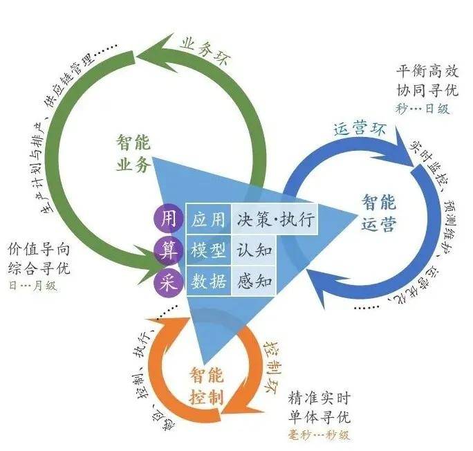

林诗万博士的视角,也是不同时间周期系统的融合

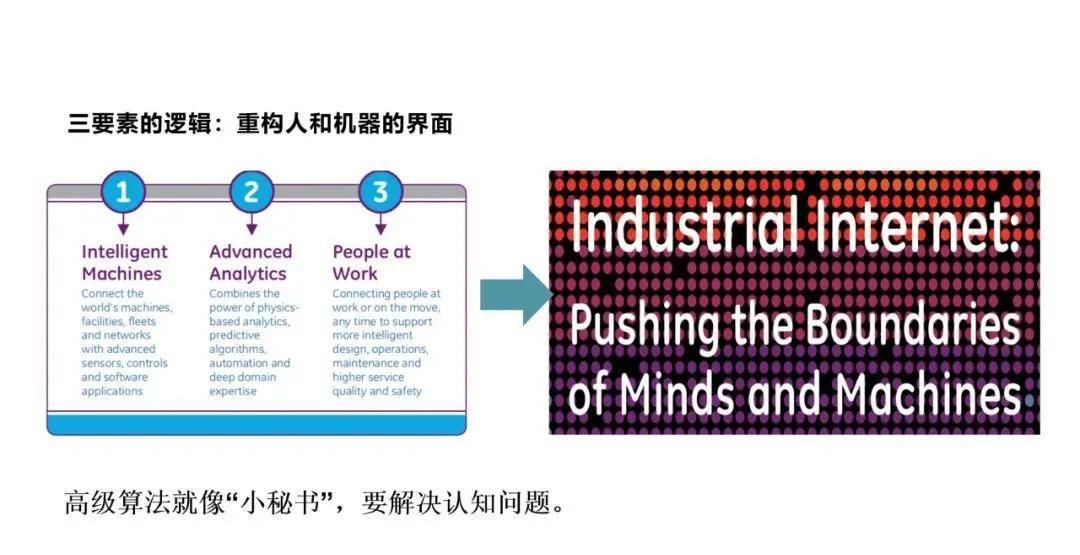

在工业互联网白皮书中,指出了3个要素:智能的机器、高级算法、工作中的人。所谓智能的机器,最基本的要求就是“不聋不哑”(朱铎先先生的说法),能够给人送信息。但人的精力是有限的,难以处理成千上万台设备送来的秒级、毫秒级的数据。所以,需要“高级算法”来帮忙。我把“高级算法”形象地称为“小秘书”,其作用是从数据中发现问题、报告给人。
工业互联网的三个要素
生产正常的时候,人类没有必要看大量的实时数据:这其实是浪费精力。而“小秘书”的作用就是发现异常,报告给人。发现异常的逻辑也非常简单:异常就是不正常,不正常就是超出正常范围,正常范围就是标准规定的范围。所以,企业必须重视标准的建设:标准之内是正常、标准之外是异常。事实上,网约车、外卖平台的管理,就是这个逻辑。这样,依靠“小秘书”的帮助,人类就可以用有限的精力,去关注大范围实时性的问题了。

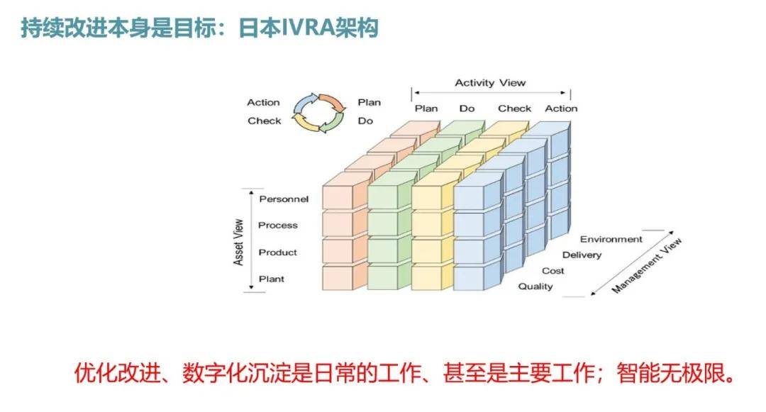

随着数字化技术的应用,企业一项“后台”工作,会逐渐走向“前台”:这就是优化。传统上,企业管理和技术人员的日常工作是处理问题和异常,做“救火队员”。“优化”常常被当成“点缀”、“附加”的工作。但是,在工业互联网时代,管理和技术人员的主流工作就是优化:因为日常处理是机器来做的。日本的IVRA结构,说的其实就是这个问题。我们可以设想:一家企业的技术人员主要在“救火”,另外一家在“优化”:哪家企业的水平更高?
工厂的智能化思路:持续改进
