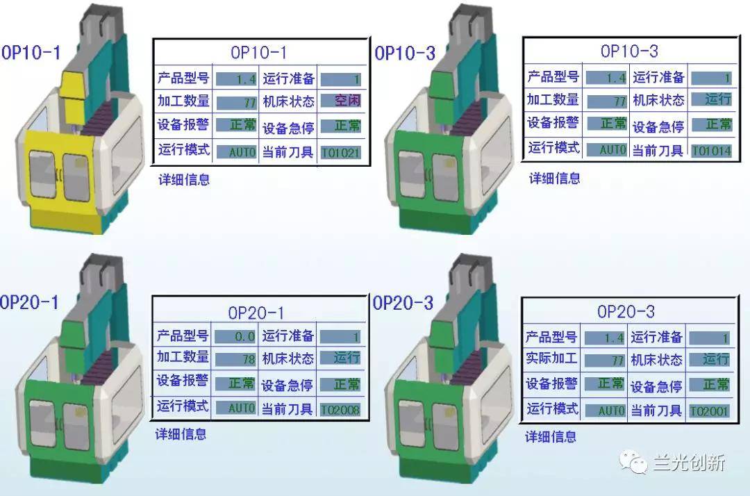

这类系统有些是设备厂家提供,优点是对自家设备研究的很深入,但对其他厂家,特别是竞争对手的产品兼容性就差很多,因此,在市场面上更多的是采用第三方厂家提供的专业数据采集系统。这种设备数据采集系统,在离散制造行业叫MDC(机床监控与数据采集系统,Manufacturing Data Collection),在流程制造业用SCADA系统(数据采集与监视控制系统)实现设备数据的自动采集。如图1所示的MDC显示界面。
设备数据自动采集的手段主要有以下三种:
1)带网卡的数控机床——通过机床网卡,实现对设备状态的远程自动采集。采集的内容包括运行参数(主轴转速、进给速度、主轴功率、刀具坐标等)以及加工产品、加工数量、报警信息等。该种采集方案的优点是采集的数据种类多、实时性强。缺点是,受控制系统的限制,目前主要是西门子、发那科、海德汉、华中数控等部分主流系统支持。当然,由于这是智能制造的发展趋势,越来越多的机床控制系统也开始支持网卡的数据采集。
2)PLC采集——通过设备PLC输出接口,结合其通讯协议,实现对设备状态采集,包括温度、压力、流量、液位等。优点是支持PLC采集的系统比较多,适用面广。缺点是从采集效果上,略逊色网卡采集的效果,但内容也相对丰富,基本满足制造业的需求。
3)硬件采集——对一些比较老旧的设备,因其无数据输出接口或者没有通讯协议,可通过此种方式进行数据采集。优点是几乎适合任何设备,缺点是采集的数据种类有限。
图1 兰光MDC的显示界面
(绿色—运行、黄色—待机、红色—故障)

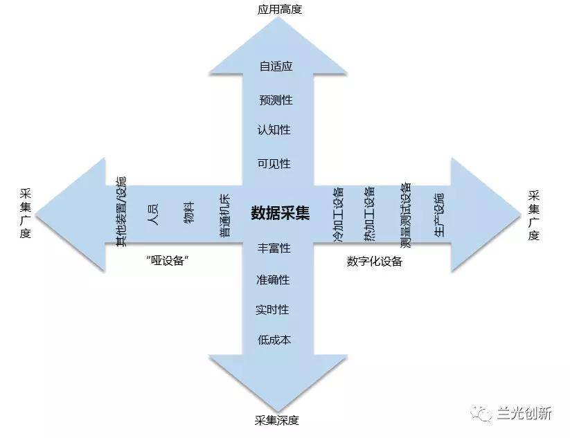

制造数据采集的发展方向
随着物联网等技术的发展,制造数据采集在设备兼容性、数据丰富性、数据价值挖掘等方面都有了快速发展,下面分别从数据的采集广度、采集深度及价值利用等方面进行阐述。如图2所示。
1. 采集的“广度”
采集的对象可分为两类,一类是本身就具备数字化功能的设备,如数控机床、热处理设备、机器人、AGV、自动化立体仓库等数字化设备。另一类是“哑设备”,就是本身不具有数字化功能,但可以通过改造或者借助信息化手段,使相关信息能进入数字化系统的设备、设施、物料、人员等,都可归于该类。如对普通机床通过增加智能采集硬件,对物料通过二维码、RFID等方式,对人员通过刷卡或者信息系统进行相应的数据采集。
通过对更多设备、设施、物料等的采集,实现更广的兼容性,这是制造数据采集在广度方向的发展趋势。
图2 制造数据采集的发展方向
  2. 采集的“深度”
充分发挥数字化设备及相关信息化系统越来越好的开放性,以及越来越强大的传感器、物联网等采集技术,使采集的数据种类更丰富,准确度更高,实时性更强,并且成本更低,从而性价比更高地采集到更多的各种数据,为大数据深度挖掘与价值体现提供数据原料基础。
3. 应用的“高度”
数据是智能制造的基础,结合制造业行业知识对这些数据进行充分的挖掘与利用,对制造企业具有非常重要的意义。
利用这些数据,首先实现了设备或生产过程的可见性,对设备或生产处于什么状态,可一目了然。通过与设备维修维护等行业知识的结合,知道发生了什么事情,这是数据的认知性应用。
通过大数据分析,预测将来可能出现的故障等问题,实现设备的可预测性维护,避免因为设备的宕机而影响整条产线的正常运转,实现生产流畅的生产。
自适应是数据最高层级的应用,通过数据采集、状态感知、实时分析、自主决策,甚至是机器的自学习,系统根据实时状态进行动态调整与优化,甚至是自我修复,实现高效、高质、无忧的智能化生产。
总之,随着传感器技术的突飞猛进及成本的迅速下降,使得传感器无处不在,实时的数据采集成为可能,各种设备运行和生产制造大数据的快速积累,为工业互联网平台提供源源不断的高质量数据,并与行业知识深度结合,就可以充分发挥工业互联网平台的价值,更好地促进企业的智能化转型升级。
